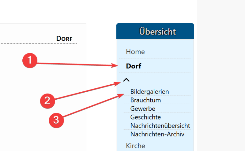

Mit Joomla 6 sind Unterpunkte in den rechten oder linken Sidebars nur sichtbar, wenn man einen kleinen Pfeil betätigt. Mit Joomla 5 und älter war das nicht so.
Man klickte auf eine Rubrik und es wurden automatisch die Unterpunkte angezeigt.
Jetzt muss man so klicken:
Diesen "Pfeil" (mit dem roten Pfeil Nr 2) gab es in der Form vorher nicht und musste nicht betätigt werden, damit die Punkte vom roten Pfeil 3 anzeigt werden.
Man klickt auf Dorf und alles darunter wurde einfach angezeigt.

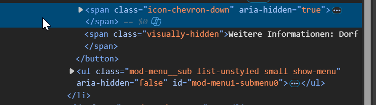

Im Seitencode sieht das so aus:

habe heute unsere Dorfseite auf Joomla 6.0.1 aktualisiert.
Per se funktioniert mit dem Template alles, es gibt nur eine Designänderung, welche ich bisher nicht wieder ändern konnte.

Ich seh das Problem.
Mit Joomla 6 wurde das Layout der Menüs umgebaut (repariert, sagen sie) damit es immer aufklappbar ist und standardmässig eingeklappt. Vorher war das immer aufgeklappt (und anscheinend war das nicht so gewollt).
Ich gucken mal wie ich das im Template flicken kann dass es so funktioniert wie beim Cassiopeia Template.
