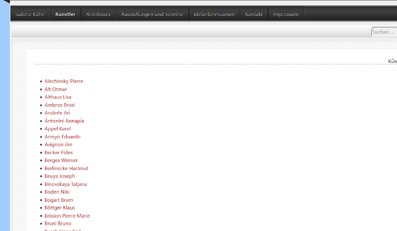

Moin
Ich habe ein Kleines Darstellungs Problem im Content
Es wird ein Modul geladen das eine Liste darstellen soll was auch ansich kein Problem ist nur werden alle Beitragsnamen untereinander aufgelistet und nicht wie eingestellt in 4 Dynamischen Spalten.
Hier mal der Link zur Test seite : artinboxes.volkerkuehn.com/index.php/kunst
Und Hier zum Aktuellen : galeriekuehn.de/index.php/kunst
Gut bei dem Aktuellen ist es Less aber das sollte doch in der Darstellung kein Unterschied machen.
Vieleicht ja ja jemand eine Idee.
Auch in den Beiträgen sind die Texte und bilder Nicht mehr so angeordnet und Dargestellt wie im Aktuellen.

Die "col-4" Klasse wird nicht mehr so funktionieren wie beim alten Allrounder weil die Klasse von Bootstrap beansprucht wird.
Du müsstest also manuell die Spalten definieren mittels getbootstrap.com/docs/5.0/layout/columns/ oder du machst dir ne eigene CSS Regel. Grundsätzlich brauchst du nur ein "column-count: 4;" dem Element zuweisen.
Das kann man auch noch verfeinern wenn man will ( wiki.selfhtml.org/wiki/Typografie/Spalten ) oder nur ab einer bestimmten Pixelbreite (Responsive, mit dem @media Zusatz).
Dasselbe ist bei den Beiträgen.
