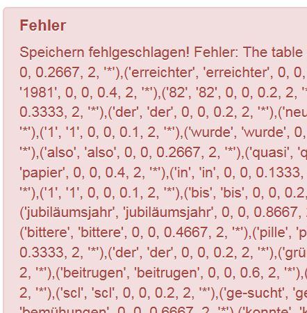

Hallo Leute,
Betreue die Website des Schachclub Lebach ( www.schachclub-lebach.eu ) und bekomme
folgende Fehlermeldeung (siehe Grafik). Bekomme die Fehlermeldung aber nur im Menü (Geschichte SC Lebach) siehe Grafik.
Habe Joomla und das Template Less-Allrounder. (Alles auf dem neuesten Stand)
Alle anderen Beiträge werden ohne diese Fehlermeldung gespeichert.
Habe mit meinem Provider schon gesprochen und der konnte keinen Fehler in der Datenbank feststellen.
Was mich wundert ist die Tatsache, dass der Beitrag trotzdem richtig gespeichert wird und die Anzeige des Beitrages richtig ist.
Aber es wird eine Fehlermeldung angezeigt.
Wer hat ähnliches fest gestellt oder was kann man dagegen tun.

Sieht nach der Smart Search Tabelle aus, aber das angehängte Bild ist zuwenig leserlich und das eingebettete zeigt nur einen Teil der Fehlermeldung. So kann ichs nicht genauer sagen.
Kannst du die gesamte Fehlermeldung kopieren und posten?
Nutzt du allenfalls Dritterweiterungen? Vorallem Content Plugins wären da interessant und allenfalls Systemplugins.

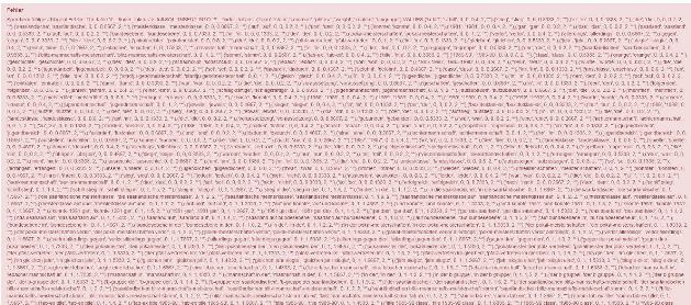

Danke für die schnelle Info. Ich hatte das Bild so groß wie die gesamte Fehlermeldung. Konnte es aber nicht senden wegen Überschreitung der Größe. Wie kann ich es trotzdem senden in voller Größe.
10 Jahre 4 Monate her #2342
Raimoon antwortete auf Fehlermeldung eines Beitrages
Hallo Thomas habe sie als Text-Datei eingefügt.

Sieht so aus als ob die Datenbanktabelle die maximal erlaubte Grösse erreicht hat:
dev.mysql.com/doc/refman/5.7/en/full-table.html
Das heisst entweder dein Hoster müsste die Einstellungen anpassen oder du musst auf Smart Search verzichten (Finder Plugin deaktivieren).
