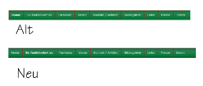

10 Jahre 10 Monate her - 10 Jahre 10 Monate her #1696
Bea antwortete auf Navi genau auf Länge anpassen, nur wie?
Lieber Thomas
Ich habe versucht, meine Hausaufgaben zu machen
Das Resultat ist nicht schlecht, allerdings noch nicht ganz perfekt. Mal schauen, ob ich den unteren eher grauen dünnen Streifen auch noch wegbringe. Und die roten Striche hätte ich gerne etwas kräftiger, mit 2 px wirds dann aber zu dick.
Trotzdem bin ich mit dem Resultat ganz zufrieden. Dank deiner Anleitung habe ich sowas überhaupt geschafft. Aber jetzt ja nicht fragen, was ich gemacht habe - ich weiss es schon wieder nicht mehr
Zum Glück schreibe ich alles in die custom.less rein.
